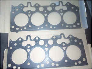

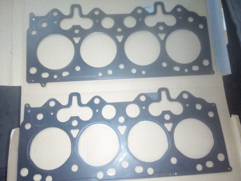

    Valeu Leoss! Então, quanto ao sensor de embreagem, já capei ele fora! Na minha não era fonte de problemas, mas eu ainda prefiro uma viatura com o mínimo de fios possível! E na verdade a possibilidade de virar o arranque engatado por vezes pode até te tirar de uma situação de risco, caso dê algum pau no motor, estejas sozinho e precises mover o veículo por uma distância curta.
    Pra enriquecer o tópico, aqui segue uma foto das juntas de cabeçote. Acima a da 2.8, abaixo a da 2.5. Aparentemente os cabeçotes tem pequenas diferenças no que tange aos parafusos que vão próximos aos coletores de escape e admissão, e duas aberturas a mais de galeria de água. Quanto a medidas de válvulas, projeção dos bicos injetores eles são idênticos.

    Boa tarde Ricardo, muito top o tópico, pois já li vários e nenhum tinha a "cobra morta" , sobre o virabrequim, é preciso alguma alteração por causa do curso maior ou ele vai plug and play no bloco 2.5 ? Outra questão é esses furos das galerias de água , tem mais detalhes dessa parte? tenho uma 2.5 também, e se eu ficar com ela , mais pra frente penso em fazer esse up, comenta os valores que você conseguiu nas peças, pois no site da leão diesel, tem o kit completo por 7.2 k, agora resta saber de onde eles tiram as bielas.

    Virabrequim é p&p, não muda nada. Quanto as galerias, eu nem me preocupei muito com isso, só fiz aquela alteração na junta do cabeçote (passando o furo circular para oblongo) e benção! Claro, se for trocar o cabeçote quando for alterar a cilindrada, aí é bom ver se consegue colocar os dois cabeçotes (2.5 e 2.8) novos frente a frente pra estudar melhor.
