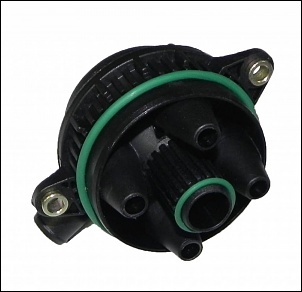

    Essa válvula no 3.0 é chamada apenas de separador de óleo e tem uma aparência diferente, mais compacta, não sei se o principio de funcionamento é esse ciclone, mas acredito que não. Pra falar a verdade já desmontei ela e não entendi muito bem o funcionamento, na primeira vez que desmontei vi que o anel menor estava danificado e troquei por um semelhante, achei que estava ali o problema, mas não fez diferença, além disso a membrana parece estar boa, estou pensando se troco pois custa no mínimo uns R$250 e a não ser que eu tenha montado errado, ela parece estar boa, só tem um detalhe, a tampa de válvulas onde ela é presa já não da aperto, e é uma peça plástica que tenho minhas dúvidas...
    Segue fotos -respiro-de-tampa-de-valvula-ranger-30-diesel-d_nq_np_622517-mlb27082965757_032018-f.jpg-respiro-ranger.jpg

    Sem dúvidas que é usado ciclone para separação das gotículas de óleo, o manual diz isso expressamente, e digo mais, não é apenas um ciclone, são quatro ciclones (em paralelo). As 4 saídas iguais que aparecem na segunda foto que postastes são justamente os drenos dos 4 ciclones. A abertura central, com o´ring é a entrada dos vapores/gases/gotículas.
    Demorei a entender como diabos funciona essa desgraça!
    Ao contrário dos ciclones das 2.5/2.8, que tem o dreno do ciclone ligado diretamente lá embaixo no cárter, abaixo do nível do óleo, essa aí do 3.0 não está diretamente conectado ao cárter. Os 4 drenos pingam naquele reservatório do defletor da tampa de válvulas, que evita que a pressão na saída dos drenos, seja igual a da entrada central, pois se fosse assim não haveria fluxo.
    A tampa de válvulas não dá mais aperto? Espanou as roscas no cabeçote?
    No teu lugar eu tratava de desabilitar essa anti chama e colocar o catch-pot aberto pra atmosfera.

    O que parece ter espanado foi a tampa de válvulas que é onde aparentemente o respiro é preso por esses dois parafusos verdes da imagem que tu anexou. Eu desmontei o que consegui desse respiro e ficou a duvida de qual a influência do vácuo do coletor na membrana, deixando aberto eu vou perder esse vácuo e a membrana vai ficar sempre na mesma posição. Estou fazendo um teste com um "catch-can artesanal".
    O que eu lembro é que a mola força a membrana para ficar sempre aberta, e a única coisa que pode puxá-la é o vácuo, mas isso só vai acontecer se a pressão do cárter for menor que esse vácuo, e o vácuo for maior que a pressão da mola, então seriam 3 condições de funcionamento... Mas não sei se entendi direito , uma coisa já notei, diminuiu a fumaça no escape depois de colocar o catch-can, na verdade um catch-pet no meio do circuito da mangueira .
