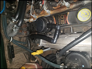

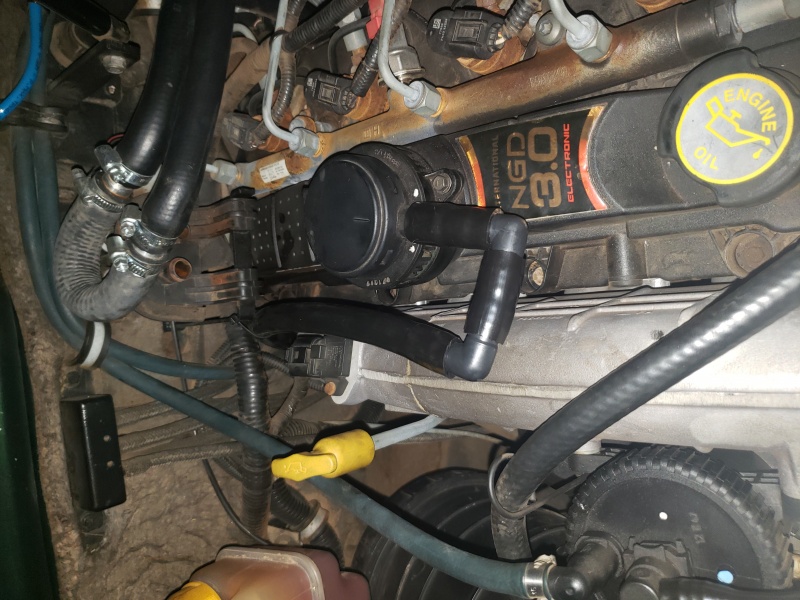

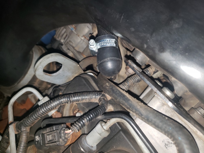

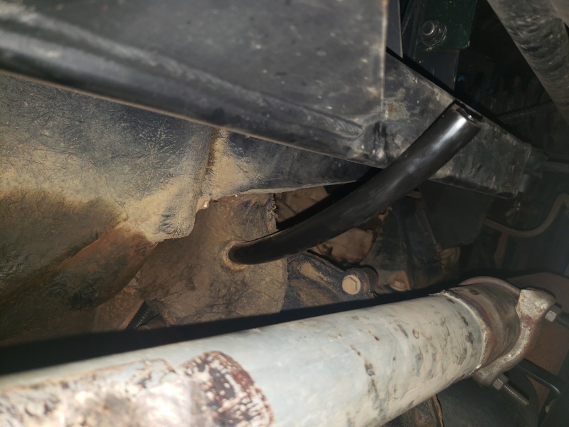

    Comprei os materiais e fiz hoje de manhã. Seguem as fotos:
    Não consegui tirar toda a peça do respiro do cárter com o condensador, então não consegui tirar a membrana na válvula anti-chama como você fez. Mas agora que ela está aberta para a atmosfera, você acha que faria alguma diferença manter a membrana? Teoricamente agora ela está inútil, já que nunca ela vai fechar.

  • #28
    Usuário Avatar de RicardoFLN
    31/10/2014
    Águas Mornas/SC
    793
    Agradecimentos: 42
    Citação Postado originalmente por Pedro Sylvestre Ver Post
    Não, não acredito que faça diferença. Ela vai ficar aberta direto.

  • #29
    Usuário Avatar de Pedro Sylvestre
    31/03/2018
    128
    Olha eu aqui de novo!
    Hoje de tarde deixei o carro funcionando uns 50min na marcha lenta pra dar uma carga na bateria e vi que a mangueira preta que usei pra ligar o respiro do cárter pra debaixo do carro (vejam as fotos acima) estava soltando uma fumaça esbranquiçada. Não era muito, mas dava pra perceber claramente a fumaça saindo debaixo do carro.
    Sei que é normal soltar um pouco de fumaça, mas sei também que se for demasiada pode significar problema das juntas e vedações do motor.
    Não sei em qual caso o meu se enquadra. Vale ressaltar que trata-se de um NGD 3.0 remapeado, o óleo está novo, com mais ou menos 1.000 km e o motor não estava totalmente quente quando percebi a fumaça.
    Alguém pode me dar uma luz???

  • #30
    31/10/2014
    Águas Mornas/SC
    793
    Agradecimentos: 42
    Normal, até motor 0km tem blow-by! Não fica procurando chifre em cabeça de cavalo! Pensa que com a ligação da forma original tu não estaria vendo isso e nem daria bola! A cagada está em deixar o motor em marcha lenta por 50 minutos!!! Isso sim é uma ótima forma de ir detonando o motor, queres espelhar teus cilindros rapidinho? Deixa em marcha lenta por tempo prolongado!! Os mecânicos e retíficas adoram isso! Pegou?
    Sds.
