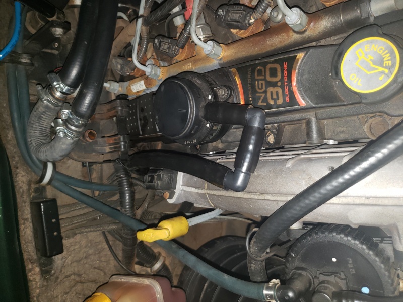

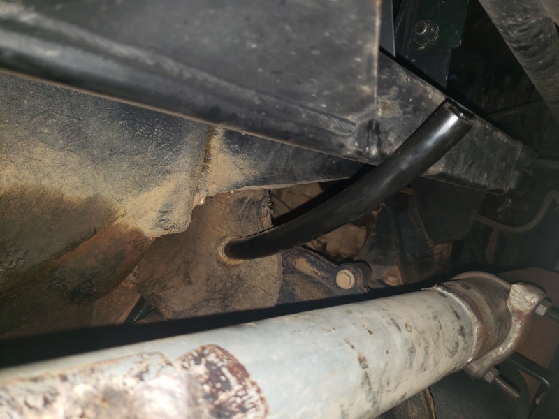

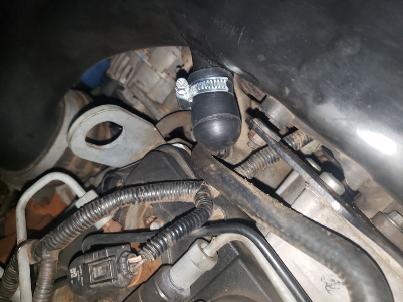

    Comprei os materiais e fiz hoje de manhã. Seguem as fotos:
    Anexo 572159
    Anexo 572160
    Anexo 572161
    Não consegui tirar toda a peça do respiro do cárter com o condensador, então não consegui tirar a membrana na válvula anti-chama como você fez. Mas agora que ela está aberta para a atmosfera, você acha que faria alguma diferença manter a membrana? Teoricamente agora ela está inútil, já que nunca ela vai fechar.
    Não, não acredito que faça diferença. Ela vai ficar aberta direto.

    Olha eu aqui de novo!
    Hoje de tarde deixei o carro funcionando uns 50min na marcha lenta pra dar uma carga na bateria e vi que a mangueira preta que usei pra ligar o respiro do cárter pra debaixo do carro (vejam as fotos acima) estava soltando uma fumaça esbranquiçada. Não era muito, mas dava pra perceber claramente a fumaça saindo debaixo do carro.
    Sei que é normal soltar um pouco de fumaça, mas sei também que se for demasiada pode significar problema das juntas e vedações do motor.
    Não sei em qual caso o meu se enquadra. Vale ressaltar que trata-se de um NGD 3.0 remapeado, o óleo está novo, com mais ou menos 1.000 km e o motor não estava totalmente quente quando percebi a fumaça.
    Alguém pode me dar uma luz???
  • 16/05/2020, 19:22
    RicardoFLN
    Postado originalmente por Pedro Sylvestre Ver Post
    Normal, até motor 0km tem blow-by! Não fica procurando chifre em cabeça de cavalo! Pensa que com a ligação da forma original tu não estaria vendo isso e nem daria bola! A cagada está em deixar o motor em marcha lenta por 50 minutos!!! Isso sim é uma ótima forma de ir detonando o motor, queres espelhar teus cilindros rapidinho? Deixa em marcha lenta por tempo prolongado!! Os mecânicos e retíficas adoram isso! Pegou?
