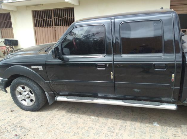

    Comprei uma Ranger 2005 - e tenho 10 Mil para investir!
    Bom dia amigos,
    O titulo é meio autoexplicativo,
    De qualquer forma, trata-se de uma Ranger XLT 2.8, CD, 4x4. Tenho uns 10 mil reservados para gastar nela, seja em peças, manutenção, trocas, etc. O carro em si é bem cuidado, vi o motor, testei a 4x4, aparentemente ela está ótima. Esteticamente ela precisa de cuidados, a pintura esta desgastada pelo sol, etc.
    Então, o que eu devo fazer assim que comprar? Gostaria de fazer tudo o possível para deixar ela segura e boa de dirigir
    Obrigado Gente!
    PS: Gostaria de privilegiar mais mecânica que estética, mas reforma de bancos ta na lista

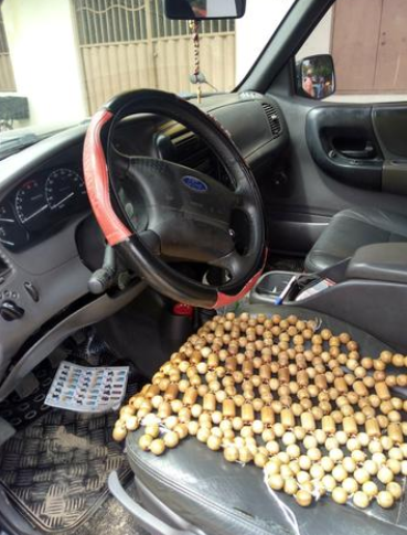

    Em segundo lugar eu tiraria aquela capa do volante, é muito feia e aquele negócio encima do banco, no meu ponto de vista melhora muito e não gasta nada.

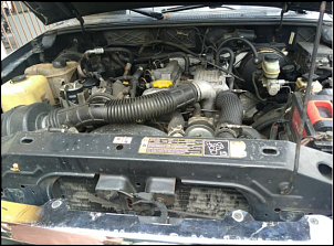

    Teu condensador tá feio na foto hein, literalmente....rsrs Tá precisando passar um pente nele pra desentortar as aletas!
    Olha, se tu realmente for a fundo, eu acho difícil sobrar dinheiro!! Na minha opinião, onde segurança vem antes de estética, tu deveria dar uma boa verificada em rolamentos de roda (principalmente nos traseiros), embuchamento das balanças, pivôs de suspensão e de direção e é claro uma olhada na espessura dos discos, tambores, pastilhas e lonas de freios!

    Realmente ta triste, queria encontrar essa ferramenta aqui: seria ótima para desamassar
    E sim quero ir fundo, esse carro vai andar minha esposa e meu filho que vai nascer, quero tudo o melhor possível para poder dar uma boa segurança para eles, então está adicionado na lista, você sabe onde acho essas ferramentas de mecânicas? Ou tenho que comprar na unidade mesmo?

    -Forração dos bancos (reforçar na lateral esquerda, com espuma e costura);
