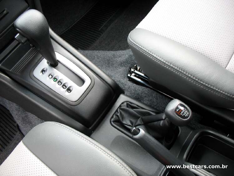

    -Também acho normal a quilometragem percorrida.
    -Eu trocaria todo o fluido pelo DOT4. É um prodedimento relativamente fácil de ser executado na autorizada.
    -A posição 2 é justamente uma força extra para subir moderadamente ou para descer como freio motor.
    - Concordo com o colega que defende a retirada do kit-GNV. Hoje todos reclamam que não vale a pena, além de lhe tomar um espaço grande num porta malas que não é um dos maiores.

    Vlw mesmo..... então eu vou levar ela na autorizada pra tirar esse DOT 3 e mandar o DOT 4
    Vlw Popeye eu vou descer em 2 !!
