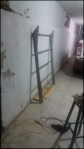

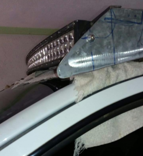

    criando bagageiro/rack de teto Ranger-64bb4e35-fec3-49d6-b328-6013c3b74886.jpg
    Essa foi a fase de achar um meio que fique extremamente funcional e esteticamente legal para a barra maior, de 52''; no começo eu tinha feito o suporte com uma barra externa, parafusada. Mas não gostei, resolvi desmontar e 'abrir' mais as laterais, jogando-os para mais longe.

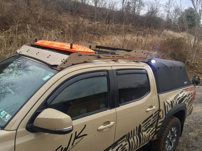

    A estrutura está ficando quadrada e super simples, optei em não levar peso - a não ser a prancha para desatolar carro, pesando 2,5kg. As laterais que são a chave para o design, vou enviar alguns modelos para você dar uma olhada.
    O modelo a seguir é RACK ROOF, da empresa PRINSE, me baseei nele desde o começo.
    criando bagageiro/rack de teto Ranger-10710-290c4b2b09dc2f123e034e65146248d4.jpg

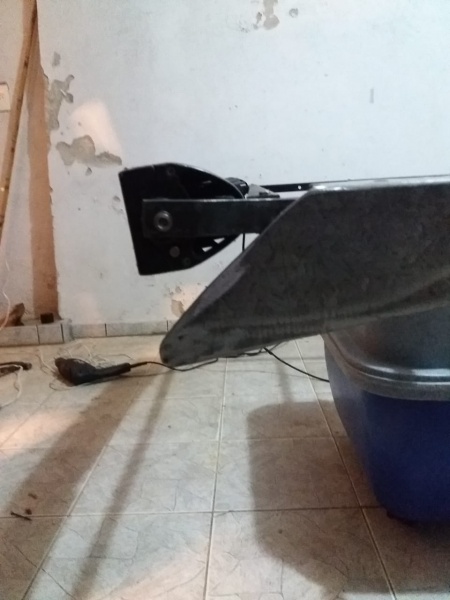

    60

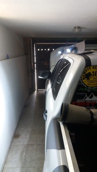

    criando bagageiro/rack de teto Ranger-91db0d00-4e97-44f8-9ecc-308d753734bc.jpg
    Hoje fiz a parte de luz de um lado, ver como ficaria o angulo do mesmo. Aparentemente ficou legal, mas falta muita coisa de detalhe na lateral do rack.
