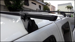

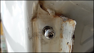

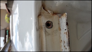

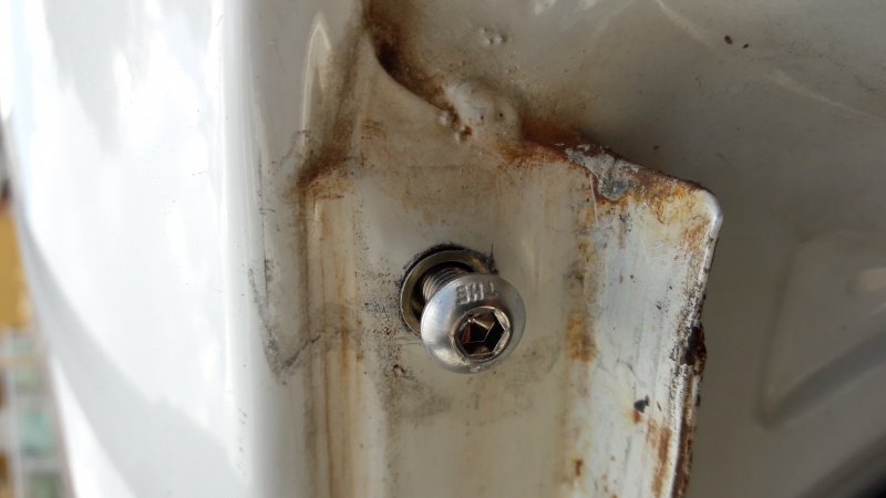

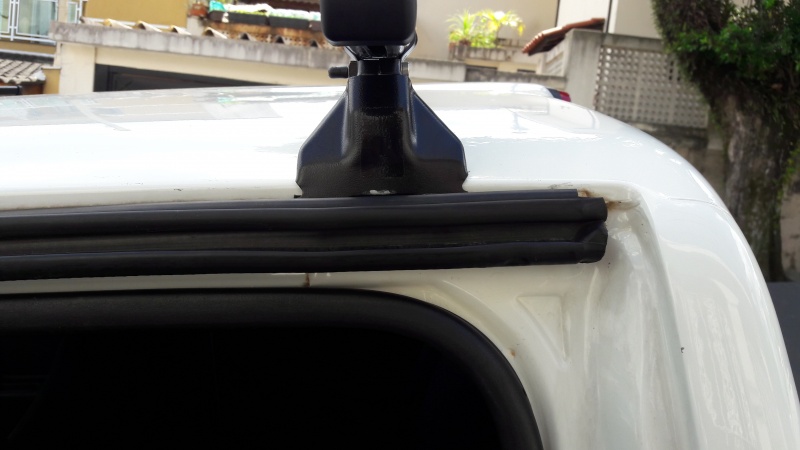

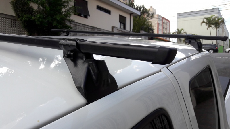

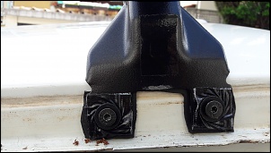

    Ja que ninguem respondeu, eu fui ate a Casa dos Bagageiros no Centro de SP e instalei uma adaptacao muito bem feita com suporte Eqmax e barras Thule. Tivemos que fazer embuxamento sob a borracha superior das portas. Ficou 10, porem nao é um suporte original.
    Ranger CD 3.0 2009

    Fotos do modelo de instalação por embuchamento lateral. A mao do rack é Eqmax e as barras da Thule (100kg)

    Ficou bom!
    Obrigado pelas fotos.

    Uma dica, qdo for fzr embuchamento, leve num cara que faz solda detalhada pra ele dar um ponto de solta em cada borda da bucha pra ela nao correr o risco de girar em falso ou cair pra dentro.
