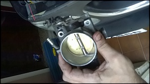

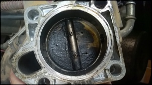

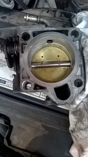

    Boa tarde, amigo. Tenho uma Explorer 98 (4.0, V6) que apresentou exatamente o mesmo problema. Ao passar o scaner, apresentou erro no sensor da temperatura do ar da admissão. Retirei o sensor (fica na mangueira de borracha que traz o ar do filtro para o TBI) e o mesmo estava muito sujo, com uma borra meio oleosa e poeira (bem engraxado). Limpei o sensor com limpa contato e um cotonete... Aproveitei e desmontei o TBI que estava muito, mas muito sujo e limpei com Car 80... no meu caso, sanou o problema... o carro não voltou mais a afogar... Procedimento simples que vale a pena tentar...Ranger 4.0 v6 gasolina-img-20171209-wa0003.jpg
    Este é o sensor da temperatura do ar da admissão

    Como estava o TBI

    TBI após a limpeza...
