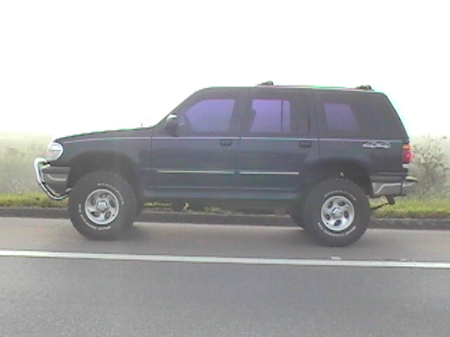

    Bom, a Explorer sofreu algumas mudanças, a partir de 95, chamam de geração II. Esteticamente, ficou mais bonita (isso é questão de opinião). A suspensão dianteira, ficou mais estável, gasta menos pneu, porém menos robusta e menor desempenho off-road. Todos os componentes eletrônicos, desde vidro, trava, piloto auto, injeção, sensores de rotação, luzes, etc agora são gerenciados por dois módulos, o PCM (Powertrain Control Module) e GEM (Generic Eletric Module). Nas 94 haviam módulos separados para algumas funções. O motor se não me engano não sofreu alterações significaivas.
    Independentemente das diferenças reprsentam sempre ótimo custo-benefício pois são completos, tem mais requinte que as blazer ezecutive. Bancos com regulagem elétrica, lombar inflável, piloto auto, abs nas 4, controle de tração (>97). São robustos, carros que estão muito tempo em linha, não apresentam problemas com facilidade, vão bem na estrada, off-road moderado, tem opções de equipamentos pra melhorar o off-road, e se quiser gastar até pra rock-crawling.
    150mil km não é nada pra esse motor. Se foi usado com coerência, vai dobrar essa kilometragem sem maiores problemas.
    Se essa 94 estiver boa, vc não vai se arrepender. Estou sem referencia de preço mas conservação vale muito. Certifique-se que tudo está funcionando.
    Quem tem uma 94 é o Seba, do www.familia4x4.com.br, sabe tudo sobre, faz trilha...pratica mesmo. A dele se não me engano já passou dos 300mil km. Só alegria.

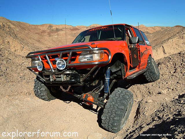

    Se quiser conhecer explorer off-road um pouco mais rdical, visite o www.explorer4x4.com e tudo que quiser saber sobe explorer/ranger tem no www.explorerforum.com
    Para o meu uso, expedição+familia, considero uma ótima escolha.
    Agora vai lá e compra logo essa Xplorer pra gente trocar figurinha, hehe

    Miniaturas de Anexos Miniaturas de Anexos -x_rick_542.jpg   -xplorer_163.jpg   -perfil_221.jpg
