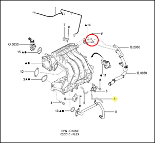

    Qual a mangueira que vai no coletor de admissão?
    Olá pessoal, tenho uma Rager XLT 2008 motor Duratec 2.3 16v gasolina. O dono anterior havia feito manutenção no cabeçote e no coletor de admissão. Dando uma olhada no motor percebe dois engates para mangueira no coletor de admissão, não achei nenhuma mangueira solta, alguém sabe qual mangueira vai aqui e para que serve? Consegui uma ilustração sinalizarei de qual engate estou falando. -peca-misteriosa-2.png
