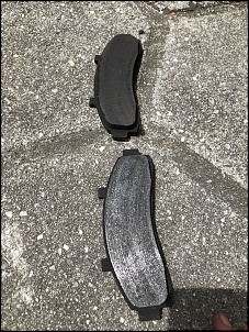

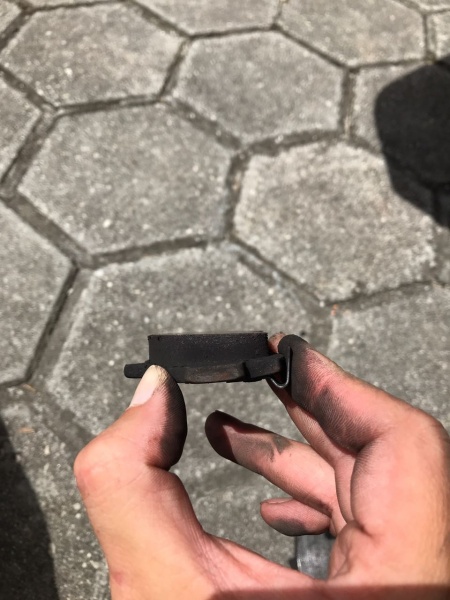

    Caros colegas;
    Venho tendo um pequeno problema com a minha Ranger 3.0 2008 com ABS nas 4 rodas.
    Ela vinha chiando as pastilhas durante as frenagens com menos pressão no pedal, então, resolvi abrir e passar um anti chio, até pq nunca tinha usado esse spray, resolvi testá-lo..
    Para minha surpresa, quando tirei as pastilhas, elas estão com um desgaste absurdamente diagonal, como se estivessem sido montadas tortas, isso em ambas as rodas e no mesmo sentido... Até tirei fotos para vcs verem, pois pra mim, isso é inédito.
    Outro detalhe é que, quando paro o carro no sinal, ela fica freiada, nem preciso segurar no freio, notei que em descidas, ela até desce sozinha, porém bem mais presa do que deveria, mas em velocidade, ela não parece freiada. As rodas não esquentam e o comportamento do carro é absolutamente normal durante as frenagens. Numa inspeção visual, não encontrei nada de anormal, somente que foi BEM difícil retornar os pistões das pinças quando desmontei o cjto.
    Devo inspecionar o flexível, o "reparo" dos pistões das pinças e fazer a troca do fluído, creio que com isso eu consigo resolver a questão do freio prendendo, mas.... E esse desgaste irregular das pastilhas? Alguma idéia do que possa ser?
    Além disso tudo deves verificar as buchas das guias da pinça, talvez estejam na hora de serem trocadas, e o desgaste irregular venha daí!
    Sds.
    Obrigado pela ajuda, irei conferir, provavelmente se for isso, estão tortos ou ainda com muita folga.

    UPdate... Conferido os pinos, todos estavam secos... Troquei as pastilhas, engraxei os pinos, montei tudo, dei umas voltas e... PERFEITO...
    Porém, durou apenas uns 15 dias... Na viagem de volta do carnaval, já ouvi a pastilha enroscando novamente... Será necessário trocar os pinos então?

    Verificou a folga entre os pinos e as buchas, conforme mencionado pelo RicardoFLN?
    Também aposto nessa hipótese como causa no desgaste irregular das pastilhas. O pino tem que entrar suave, porém não deve ter folga radial.
    Até verifiquei, mas não tenho parâmetro para saber qual a folga (se houver) que deve ter. A principio, estava bem justo...

    Faz uma experiência, troca os pinos e vê se resolve. São baratinhos (já comprei, não lembro se era $20 cada ou o par).
    De qualquer forma vai ficar com pinos novos, pois ,com certeza, de 2008 pra cá já sofreram um certo desgaste.
