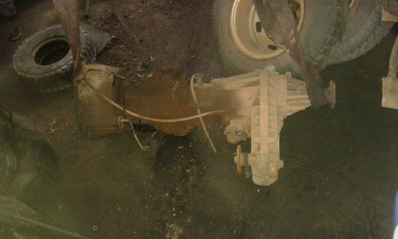

    Salles, vc sabe qual é a caixa de transferência utilizada pela F-1000 4x4? É divorciada ou acoplada ao câmbio?
    Algum outro veículo utiliza o mesmo modelo?

    Citação Postado originalmente por Walter da Camper Ver Post
    não sei qual é, mais sei que é acoplada, e na F1000 usa bola do diferencial do lado contrario dos engesa e GM-cambio-zf-4x4-do-motor-cumins.jpg
    esse aqui ta na mão, é meio carinho,é de uma F4000 2003 4x4 acoplado a um ZF S5 420
