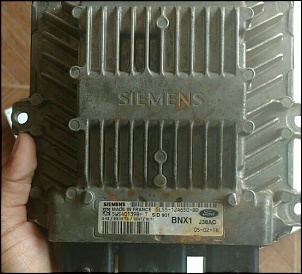

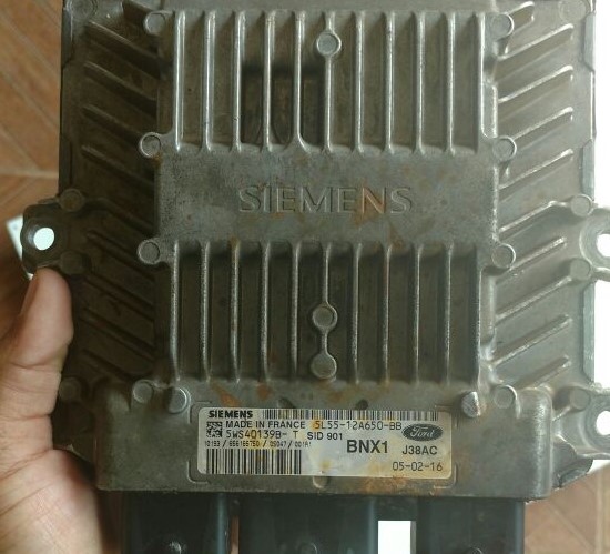

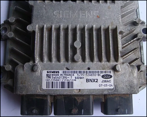

    Vou postas as fotos das centrais, a Original, e a que eu to colocando agora com as numerações:
    Essa é a original:
    Essa é a nova:

    Rapaz, a primeira coisa a fazer é achar um mecânico que entenda de ranger 3.0, esses outros curiosos pelo jeito estão por fora. Segundo e saber quais são esses defeitos, milhões de coisas fazem a ranger não pegar, desde algum curto nos sensores, chicote rompido, bomba de alta, bicos, ponto do motor e até a roda fônica. Condenar a central deveria ser a última etapa e antes disso ele deveria achar a de outra caminhonete, por na sua o painel, a chave a central e testar.
    Tenta saber quais são os códigos de erro e posta aqui pra ter uma ideia dos possíveis defeitos.

    Vou ver os erros, se ainda consigo pega a central antiga e ver..
    Ta uma confusão!
    ele tentou tirar a central da minha, q estava estragada e coloca em outra, a central e a antena da chave, porem nao tirou o painel :s
