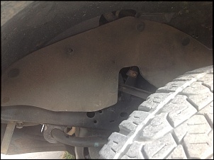

    Boa tarde amigos, a ranger está quase pronta, e me surgiu um problema.
    Ali dentro do paralama dianteiro, tem o parabarro como de praxe, mas vendo ele, tem uns buracos para grampo que deduzo ter uma outra parte dele que impede que voe sujeira pra dentro do cofre do motor, tem o espaço certinho ali. A dúvida é, que peça é essa? Tem nome? Codigo? Ou estou enganado e não tem nada ali?
    Fotos da reforma:
    -para-lama-ranger.jpgacho que é a peça nº 10

    Essa pela existe sim, eu quando procurei por essa peça pedi como prolongador interno de proteção da cx de roda ou algo assim expliquei pro vendedor e ele entendeu o que era, me passou o preço que só lembro que era bem salgado, queria colocar pois tinha acabado de fazer o BL de 3" e ai sim fica aparecendo o motor pelos lados, mais agora já costumei...

    Esta peça é o capuz do paralamas, servindo para fechar o espaço entre a caixa da roda e o compartimento do motor.
    Da para fazer de EVA com espessura de 10mm ou ainda daquela borracha usada pra fazer os para-barros traseiros de caminhão, aquele em peça inteiriça.
    Seguem as fotos deste peça em meu carro. É a original:
    A caixa de roda é nova, pois a antiga estava partida e troquei. A furação veio diferente.

    Tem, mas é um pouco mais rígida.
    Borracha da câmara pode uma boa, pois é barata e fácilde achar, mas talvez fique muito mole, facilmente sendo levantada por água e lama.
    A função não é evitar que o motor suje, mas sim que pedras e outras coisas colhidas pelos sulcos dos pneus sejam arremessados para dentro do compartimento do motor, e venham a danificar algum cabo ou duto.

    Bacana eu encontrei elas sim na Ford Muchiutt em São Paulo paguei r$ 300 pelas duas porém um lado parece que está errado
    Citação Postado originalmente por Duque Duro Ver Post
    Salve, parceiro.
    Valeu parceiro obrigado pelas fotos e os conhecimentos como comentei com o colega acima as minhas de chegaram porém um dos lados não bate a furação olhando a sua você sabe me dizer se elas são iguais os dois lados? Ou será que assim como a sua a furação é diferente alguém pode ter trocado a esse para Barra barro.
