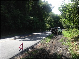

Outro dia me lasquei. Viajando no interior do RS abastecia a Ranger (2013 Duratorq 3.2 diesel 4x4) num posto sem bandeira.... 40km adiante a camioneta começou a falhar. Mais uns 20km acendeu a luzinha da "engrenagem com ponto de exclamação", dai por diante o motor perdeu força mas deu pra seguir rodando. Adiante acendeu a luzinha da injeção.... aí ferrou de vez. O carro apagou, mal tive tempo de puxar o carro pra fora da estrada. Apagou tudo, não virava nem o arranque mais. Na minha cabeça o culpado foi o diesel batizado.
