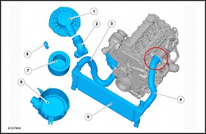

    Philip,
    Identifique se é a parte que está destacada em vermelho. Se for, você já tem inclusive a sua resposta pelo restante do esquema.

    No motores ciclo diesel modernos EURO V há borboleta, pois com ela fechada cria-se uma depressão no coletor, que permite a admissão dos gases de escape pelo sistema EGR, a borboleta acaba também ajudando no freio-motor.
    A borboleta também fecha-se ao desligar o motor, o que evita aquela chacoalhada bem comum nos motores diesel equipados com bomba injetora, em que o corte era feito apenas pelo solenoide bloqueando a passagem do combustível.
