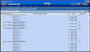

    Moisés, o desafio é que são vários modelos, na documentação eletrônica da Ford que tenho, é possível ver vários modelos que mudam pela motorização e ano de fabricação.
    Eu não tenho as dimensões de nenhuma delas, apenas os códigos das peças.

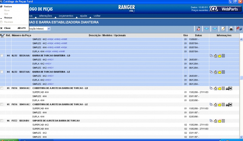

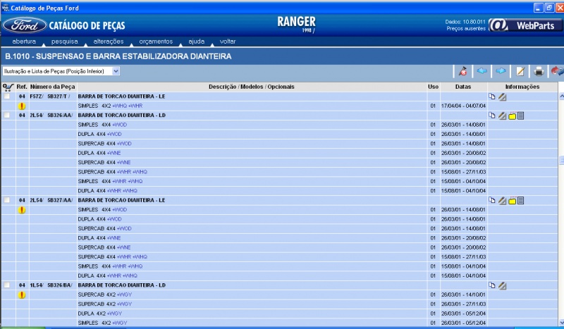

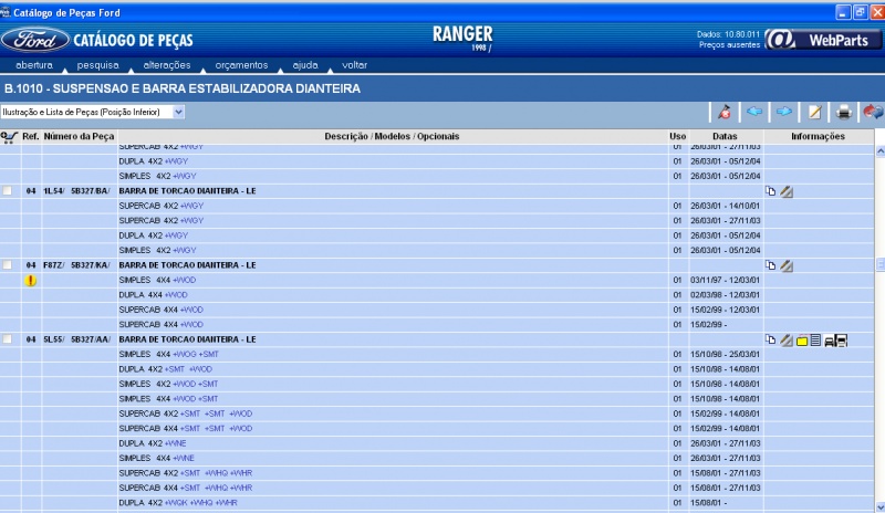

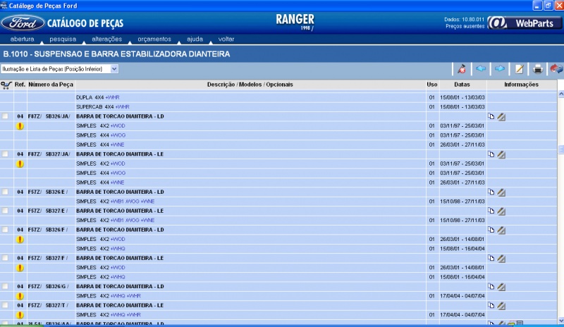

    Citação Postado originalmente por Moisés S.M Ver Post
    Queria saber qual a diferença entre as barras de um modelo de Ranger pra outro.Pois da Ranger 98 a 2012 todas utilizam sistema de barra de torção na dianteira.Sera que as barras pro modelo a Diesel são mais reforçadas devido ao peso do motor?

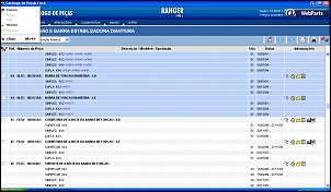

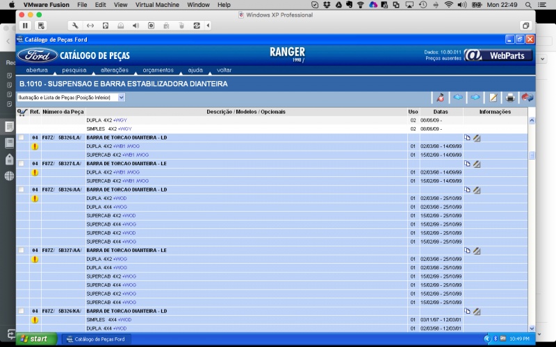

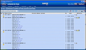

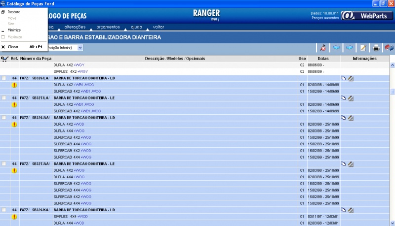

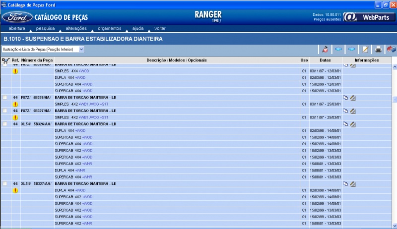

    Moises, essa é a minha duvida... veja aqui quantas telas resultam a busca da barra de torção... deve ter uma solução mais fácil.
    Se te anima, a bandeja inferior é igual a todas de 08 a 2012. rsrsrss
    help !
    abs,
    Bruno

    Devem ser as mesmas, pois o código da 2001 2.5 e 2011 3.0 são os mesmos, só muda quando for a gasolina.
    04 5L55/5B327/AA LE
    04 F57Z/5B326/A/ LD
    Sugestão, vai até uma concessionária e pede pra dar uma comparada.
