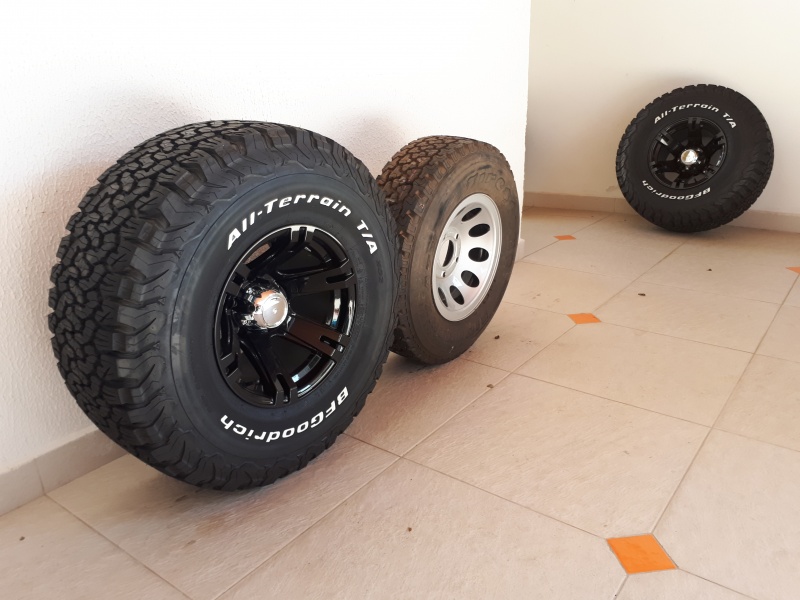

    Comprei umas rodas 15" x 10" (-44) que ficaram guardadas . . . hoje comprei os pneus para as rodas (um jogo de pneus 33").
    Agora chegou a hora de levantá-la, pesquisei no fórum e na minha pesquisa não encontrei de forma clara a resposta ao que procuro.
    Bom a minha ideia é levantá-la apenas 2" no meu entendimento o suficiente para que não tenha problemas com "interferências" ao esterçar a direção.
    A minha decisão por body lift ou suspension lift dependerá da opinião dos amigos plantonistas, em função da experiencia de vocês. . . o meu receio é com a questão de uma possível abordagem policial, pois como vou estar com rodas offset -44 e pneus 33 seguramente chamará a atenção e ai já viu né . . . com a questão dos pneus para fora eu consigo resolver, já com o body ou lift já fica um pouco mais complicado. . .
    Acham que é preciso legalizar apenas com 2" de body ou lift?
    Se puderem opinar ou compartilhar experiencias ficaria muito agradecido!

    Faz os dois de forma moderada.

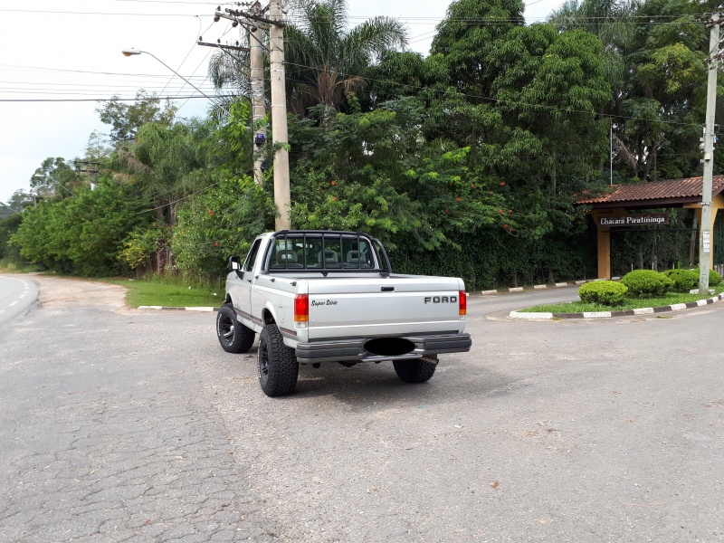

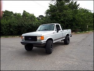

    F-1000   -   1995   - 4.9i-1.jpgF-1000   -   1995   - 4.9i-3.jpgF-1000   -   1995   - 4.9i-4.jpgF-1000   -   1995   - 4.9i-5.jpgF-1000   -   1995   - 4.9i-6.jpg
