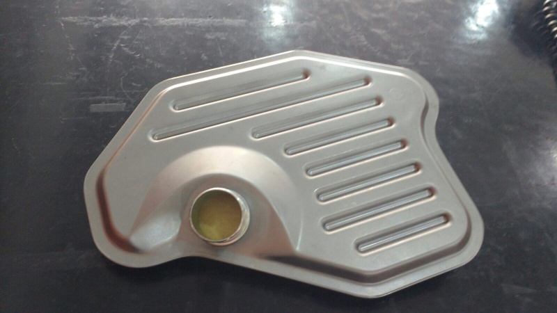

    Pessoal, entrei em contato com a C4 Imports para encomendar o filtro do câmbio da Explorer V8 2000 e para minha surpresa existem 3 modelos de filtro para esse ano e modelo! E eu preciso saber qual é o modelo correto. Vou postar foto do modelo que o vendedor enviou! Será esse? Peço aos amigos que possuem esse carro ou já possuíram para me orientar quanto a esse problema -image.jpg-image.jpg

    Rapaz... Alguns foristas têm essa viatura e talvez pudessem lhe ajudar. A minha é uma XLT V6 manual, então, não tem esse filtro. Ou então, você deverá retirar o filtro que está nela para ver qual o modelo correto.

    Pensei nessa hipótese.... Mas desse jeito eu teria que ficar com o carro parado por 4 dias até que a peça chegasse de SP! Achei estranho.... Procurei o bujão para esgotar o óleo e não existe!!! Tem remover a tampa do cárter .!!

    Pior que n tem bujao msm, já é pra te forçar a trocar o filtro rs. Os cambios AT da Ford mais novos geralmente n tem bujao msm. O que é uma pena, já que vai precisar de junta nova e filtro, porém já faiz uma manutenção mais completa nas trocas de óleo.
    Gostaria de poder te ajudar no filtro certinho, mas n faço a mínima idéia rs.
    Olhando pelo código da caixa n da pra saber o filtro pra ela?
