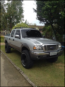

    Rodas tipo mangels com offset -25. Pneus 285/75R16. Com os aros originais de liga leve fica bem mais para dentro os pneus. A minha ranger é um modelo antes da sua, mas a altura e suspensão não mudam quase em nada.

    O visual ficou mto legal.
    É bem isso que estou procurando...
    Assim que montar a minha ponho as fotos hehehe
    Vou procurar as americanas no googe tbm...
    Valeu!!!

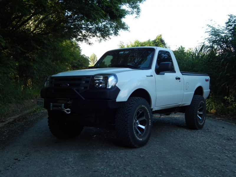

    Na minha uso pneus 295/75r16 com body lift 3'', você sente o peso do pneu principalmente na estrada em 5ª marcha, ela fica bem pesada, qualquer lugar que exija mais tem que jogar 4ª, isso original, se chipar melhora bastante. Uso no Dia a dia e gostei bastante do resultado

    Betinho, que ranger linda, parabéns.
    Usuário Avatar de LeoPOA
    08/09/2007
    1,283
    Show de bola a Ranger Betinho !!!
