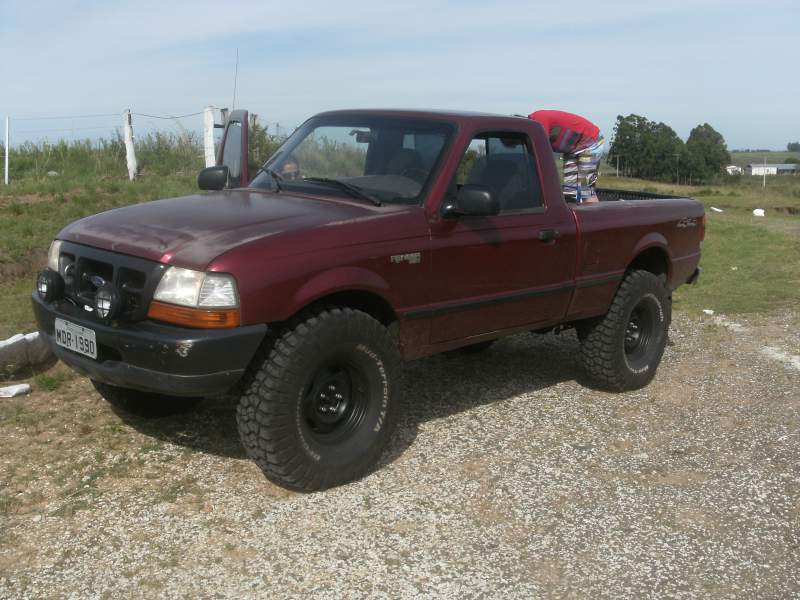

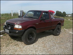

    Usuário Avatar de mosselin
    28/10/2009
    149
    -dscf2609.jpg-dscf2405.jpg 35´´ sem problemas.
