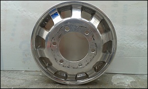

    PROJETO F100 v6 3.8 + cambio auto 4L60E = DUVIDA CRUEL-foto0228.jpghhjmghggg
    Roda de caminhão brother? Show!! Então tem uma oficina especialiada aqui em FUEL TECH vou lá perguntar se o FT400 monitora cambio também.

    ola pessoal essa vermelha nao é minha tava na oficina do amigo PAVI 4x4 e ajudei a fazer a mecanica
    apenas quero deixar bem semelhante
    a minha é prata e as rodas vou colocar do cargo 815 6 furos 17.5 polegadas e esta toda desmontada
    assim q começar os os trabalhos vou postando as fotosPROJETO F100 v6 3.8 + cambio auto 4L60E = DUVIDA CRUEL-roda-de-aluminio-speedline-175-caminho-34-guincho-onibus-112201-mlb20273247922_032015-f.jpg
