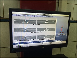

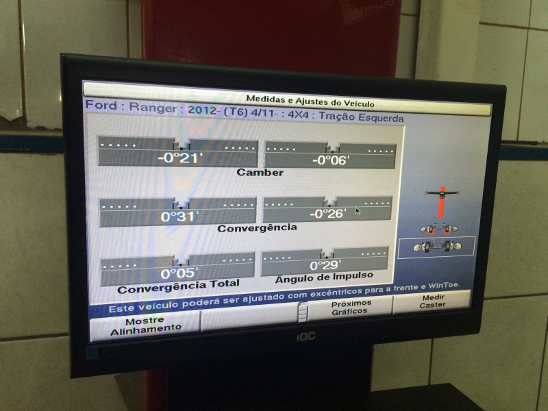

    Boa noite, fiz um lift na ranger com calcos de 5 cm, porem ao levar para alinhamento foi constatado que o eixo traseiro ficou desalinhado apos o lift. Segundo o tecnico me disse que isso nao afetaria em nada a digiribilidade e desgastes dos pneus de forma irregular, devido ao eixo traseiro nao ter regulagem. Como nao entendo nada tive que aceitar a explicacao tecnica, mas ainda estou com uma pulga atras da orelha. Tirei uma foto do diagnostico, lado esquerdo positivo e direito negativo... Ainda nao percebi, mas isto nao faria a caminhonete andar de lado e ter desgaste irregular dos pneus?

    Deve estar com alguma problema na suspensão traseira, pois o Body Lift ergue somente a carroceira e não a suspensão (suspen lift), portanto a altura da suspensão fica inalterada, um forte abraço.
