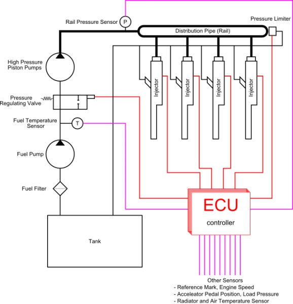

Como você bem disse, sua Pajero é Common Rail. Sistema common rail utiliza um sistema de alimentação diferente de bomba injetora. Utiliza-se um sistema de baixa pressão que traz o combustível até a bomba de alta pressão que abastece os bicos injetores. Portanto, nenhum veículo common rail utlizava bomba injetora, utiliza bomba de alta pressão (high pressure pump). No caso da Pajero Full, só se encontra bomba injetora (rotativa) até o modelo 2006/2007, quando o carro passou a ser common rail.
Na teoria, todos os carros fabricados a partir de 2012 devem ser abastecidos com S10 ou S50. O manual do seu carro deve dizer isso bem claramente. No caso da Full, acredito que ela não tenha DPF ainda, o que tornaria possível abastecer com S500, porem provoca uma carbonização precoce da válvula EGR (pesquise no fórum sobre ela). Minha recomendação é procurar utilizar sempre o S10.
Bomba injetora rotativa. Lembrando que nenhuma Pajero Sport possui sistema common rail.
Uma curiosidade sobre o sistema mecânico e eletrônico de injeção é que o eletrônico é muito mais silencioso. Num motor mecânico mais de 50% do barulho que é ouvido vem da bomba injetora.
Anexo 496181
http://www.dieselhub.com/tech/common-rail.html
