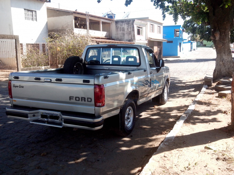

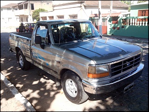

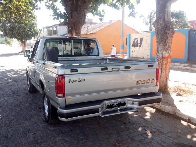

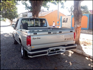

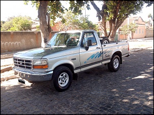

    Ai pessoal, segue umas fotos da minha ``MILONA´´. Fiz o motor, e pela minha surpresa, pouca coisa precisou ser feita. Acho que seguirei os passos do pessoal, da uma retrabalhada nesse motor, quem sabe uma bomba do 2.8 e uma turbina TGV ( pensei a do MB Accelo )....
    Miniaturas de Anexos Miniaturas de Anexos Motor Para F1000 XLT 2.5 1997-img_20150129_092916.jpg
    30/10/2014
    Marataízes/ES
    29
    20
    Motor Para F1000 XLT 2.5 1997-img_20150129_092931.jpgMotor Para F1000 XLT 2.5 1997-img_20150129_092959.jpgMotor Para F1000 XLT 2.5 1997-img_20150129_093008.jpgMotor Para F1000 XLT 2.5 1997-img_20150129_093026.jpg
