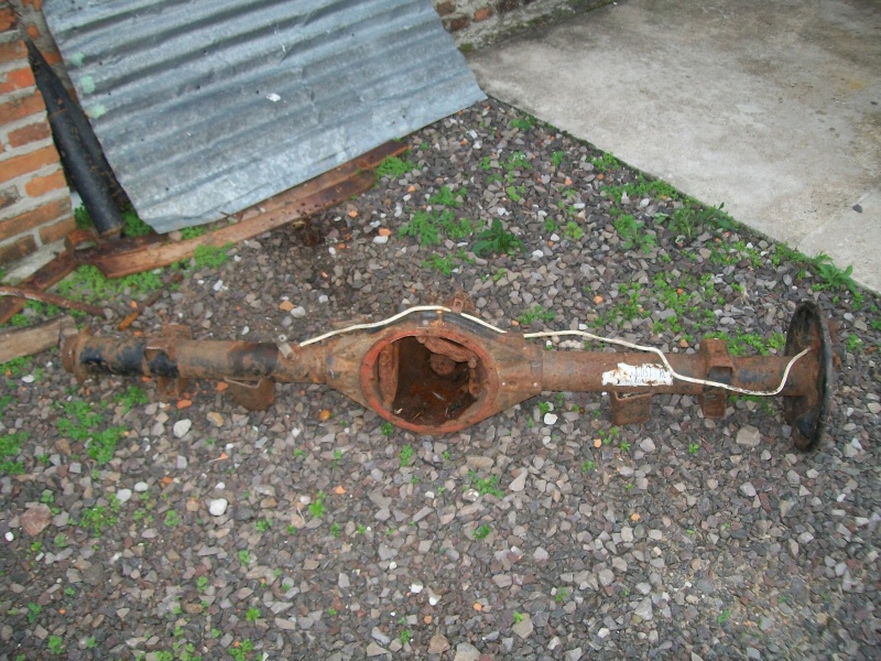

    Que diferencial é este ?
    Ganhei um diferencial só a carcaça é bem feio e velho , mas queria saber qual modelo é e ele não tem identificação , se for um bom tipo o dana 46 que for forte para substituir o dana 406 quero arrumar ele para por blocante na minha f1000 4x4
    1ª ele é que modelo ?
    2ª sera que vale reformar ?
    3ª é forte ?
    e 4ª se não for presta vai pro lixo !

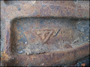

    não tem nenhuma placa de identificação ! tem um papel e ta apagado diz relação 3, (aqui ta apagado e depois aparenta ser 5
    ai as fotos : sei que ele tem um suporte que diz que é uma coisa que quando carregava ela de mais o freio se travava !

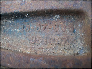

    é da f1000 tens uns numeros parece que foi fabricado em 20-07 88 mas tem outro numero abaixo que parece ser de 06 10 97 ou pode ser um codigo da peça !

    Bruno.... ta com cara de dana 44...... mas não sei muito de eixo...
    Se for realmente um 44.... da para prepara-lo para F1000... coloca um kit flutuante.... (já que não tem semi eixo)... e o bloqueio que você deseja...
    antes de começar.. é interessante ver se não está empenado..... se não vai gastar $$$ a toa....

    aparenta te bem reto ele foi retirado porque comeu coroa e pinhão e caixa satélite acho que o dana 44 é fraquinho ! sabe ele parece ser queles que diz spicer na vertical da tampa ,m as não sei se é pq não tem a tampa , acho que vou por ele fora pq não vai valer a pena montar falta tudo nele ! e ta todo enferrujado , nada que uma jato de areia não resolva mas não sei não !
    a o rolamento pelo que das pontas é rolamento reto ! deve ser travado por dentro este diferencial !

    Bruno, de boa...pela data de fabricação acho que é 44
    Melhor mesmo é fazer uma carretinha agrícola com ele.

    Fica com o seu Braseixos/Dana 406 original pois é mais forte que o Dana 46.
    Ou parte logo para Dana60.

    é um braseixos, vejam que não tem o ressalto na carcaça pro rolamento como os dana, e se não tiver utilidade e tiver transporte pra sampa é meu rsrsrs

    O local da tampa parece ser redondo e se a tampa for redonda é um Braseixos. Eu devolveria para o ferro velho, não pelo estado externo mas sim pelo interno. Veja que a pista do rolamento se encontra bastante comprometida pela corrosão e a sua reutilização não valeria a pena devido ao investimento na restauração e o duvidoso resultado final. Ford abraço.
