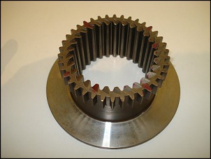

    4x4 amigo , um mecânico disse que pode ser a luva sincronizadora da caixa de tração, que isso é um problema tipico da Explorer e Ranger, depois de alguns anos de uso .-luva-caixa-de-traco-ranger-14571-mlb2992059639_082012-o.jpg , parace que o eixo fica passando direto nessa engrenagem ai e causa o barulho, não sei se é verdade, pois sou pouco conhecedor do carro. Se puder me ajudar te agradeço amigo.
