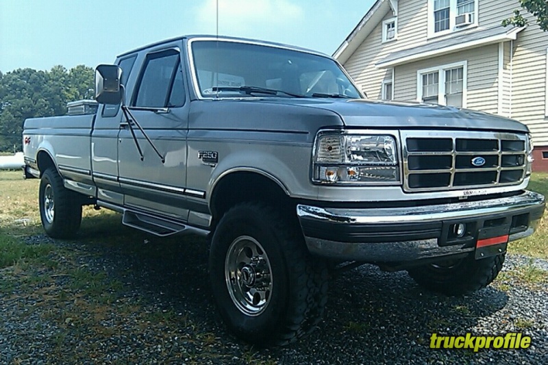

    aqui uma exemplo de um ford truck de verdade ! motor v8 7,3 l 250 hp ! cabine estendida que é quase melhor que muitas cabine dupla e caçamba de sobra !
