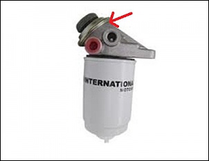

    Reparei que essa bomba manual, está bem melecada de diesel, então limpei com um pano e deixei bem seco e dei a partida no carro, aos poucos foi melando novamente, reparei que é atras do botão da bomba que estava vazando, onde a seta aponta na foto em anexo, se está vazando quando ligado, será que pode estar entrando ar por ali quando desligado por muito tempo?, achei está peça no mercado livre "Filtro Diesel Com Cabeçote" por R$ 199,00, ainda não procurei na lojas de minha cidade, o que acham?

    a minha ranger esta com o mesmo defeito e constatei que é a bomba de tirar entrada de ar que fica acima do filtro de combustivel tem uma valvula por baixo dela que faz o combustivel não retorna.
