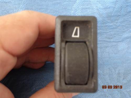

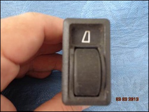

    a sua não tem regulagem ? tipo este botão :-boto-de-regulagem-de-luz-do-painel-original-ford-apollo_mlb-o-3917213441_032013.jpg ? se for pode ser so regular a minha e bem forte a luz mas não muito tipo tem algumas partes do painel que não ficão na mesmo tonalidade ou um ponteiro fica mias forte que outro e isto é normal das f ! pode tentar colocar leds de painel para ficar mais forte e ainda pode escolher outra cor ! so tem que ver como é os plugs!
  • #48
    Citação Postado originalmente por BrunoDallanora2013 Ver Post
    Então brother, a minha tem essa regulagem aí. Mas ainda assim, estando no máximo, eu acho um pouco fraco. Os plugs do meu são tipo uma tampinha preta q a gente desenrosca e já vem a lâmpada dentro. Não deve ter muitos modelos não, é bem anos 70 ou 80, apesar do carro ser de meados dos 90.
