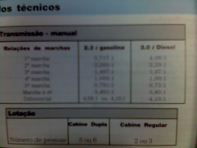

    A Relação do dif da 2.8 é de 3.73 e da 3.0 de 3,54.

    Agora eu não sei mais nada olha o que dis o manual.
    Miniaturas de Anexos Miniaturas de Anexos Ford Ranger 3.0-15-06-06_1010_644.jpg

    Eu acho que a unica maneira de saber realmente é abrir a tampa e contar o nº de dentes da coroa e pinhão.
    No site da spicer dis que o da 2,8 te 45 por 11 que é = 4,0909090909090909090909090909091
    http://www.affinia1.com.br/produto.p...&Bpos=Traseiro
    O da 3.0 ainda não esta disponível.

    Não é pra entende mesmo. No catálogo de peças Ford existe duas relações de dif traseiro para a 2.8 de 4.09 e 3,73. Para a 3.0 só 3,54 mesmo.

    A minha sujestão pra quem tem Ranger 3.0: Trocar o C&P de 3.54 pelos de 4,09 ou 4,56 se for colocar pneus de 33".

    Vc viu o manual? (foto)
    Espacifica que é 4,10, com certeza esta errado.
    não vejo necessidade, pois ela tem MUITO mais força, mesmo com este diferencial de 3,54:1, em qual quer cituação em relação a 2.5 que tinha anteriormente.
