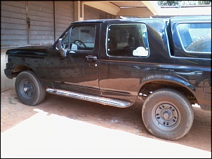

    Taí caras. Feriadão a toa, pintei as rodas do Caveirão (que estavam horríveis) de cinza. Achei que ficou bom, pois lembrou muito as rodas das viaturas do quartel.rsrsrsrs Mais pra frente tenho intenção de comprar um jogo de rodas mais bonitas. -2014-03-05-13.04.33.jpg-2014-03-03-13.41.37.jpg
    Então caras, aproveitando o momento. De uns dias pra cá, quando desligo a chave do caveira, ele demora uns 5 segundos para desligar o motor. Qual seria o pepino que está por vir aí??? Alguma dica?

    Gostei do brilho da pintura do caveirão, umas rodas de liga cairiam bem com toda a certeza. Quanto ao problema de desligar começa revisando o solenoide que controla o liga desliga da chave, pois a tua F não possui estrangulador. Quase certeza ser o solenóide ou até mesmo algum fio periférico do mesmo.
