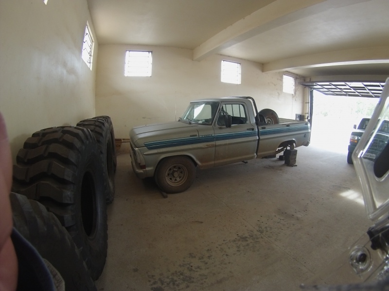

    se é para o dia a dia ja vi f1000 igual a f100 com motor 229 6 cil ! meu pai tem uma no serviço que era a alccol e colocou motor perkins 4c . não é muito bom mas como se usa pouco ela ficou boa , usamos ela so para o serviço ruim , se não tem outras , quanto a transformação para diesel se conseguir um chassi de f1000 ai acho que da !
    -tn_dsc00928.jpg esta ai seria show e com v8
    -gopr0058.jpg esta ai é a que temos !

    Bah, essa branca ai ta um espetaculo... eu tenho uma grade dessas guardada, derrepente um dia ainda vou usar ela...
