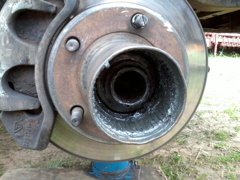

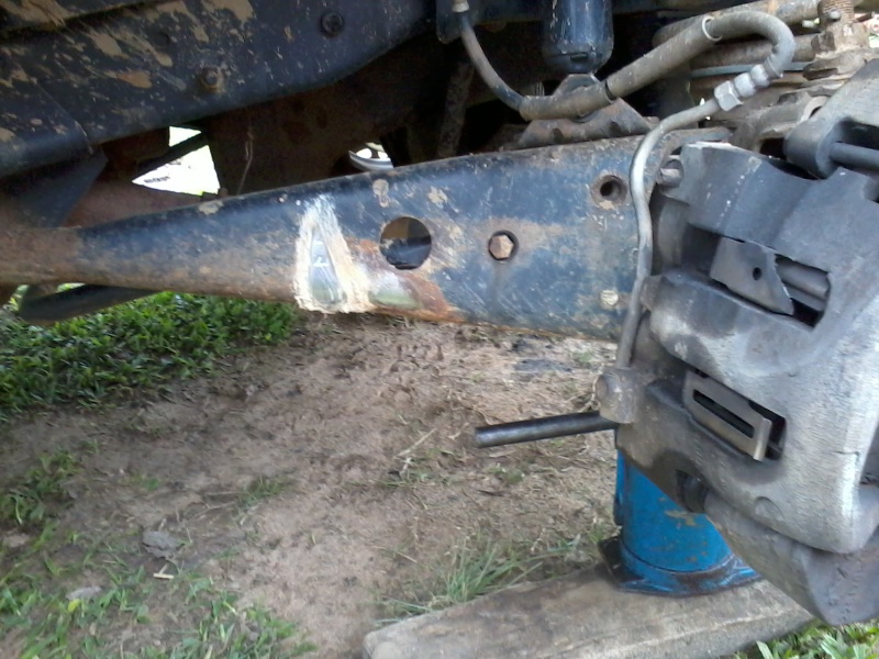

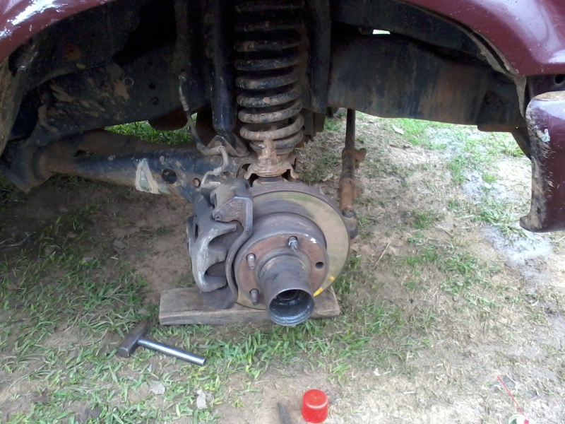

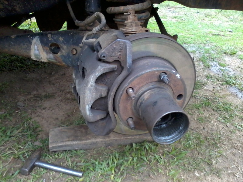

Como o tempo é escasso, provavelmente nos dividiremos nas postagens. E aqui vai umas fotos de ontem.
Anexo 417880 Anexo 417881 Anexo 417882 Anexo 417883 Anexo 417884 Anexo 417885
Vamos aproveitar que os parafusos de fixação da roda "dançaram" e fazer a manutenção do sistema de frenagem.
Até mais!
Sr.ª Alemão Lauri hehehe
Tava vendo as fotos, tem 2 coisas pra fazer, bem faceis de resolver...
Anexo 417907
1 - O sangrador do sistema de freio, parece que ta com um parafuso.
2 - Parafusos que prendem a barra estabilizadora, tem só um prendendo e não é o correto, o ideal seria utilizar 19mm com corpo e porca travante.
Esse estabilizador frouxo faz um barulhao que parece que ta caindo o eixo.
