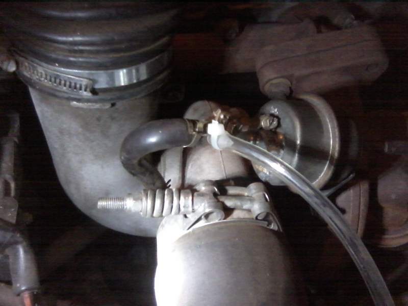

    Estou querendo colocar uma manometro de pressão do turbo na minha ranger 3.0 CS, mas a duvida é a seguinte, da onde tirar a pressão? Fui em alguns mecanicos e não souberam me responder, disseram que era melhor não colocar! Isso procede?

    acho que na maioria dos carros com turbo com waste gate como na ranger 3.0, é colocado um T na mangueira do acionador do waste gate pra poder plugar o tubo do manometro de turbo...nada muito dificil e nada que impeça de instalar na ranger.

    Citação Postado originalmente por giovanefortuna Ver Post
    Onde fica este waste gate?

    Citação Postado originalmente por Douglas Souza Ver Post
    perto da turbina, vc verá uma mangueira de aprox 3/8". é ali!!! compre um T (pode ser de plastico mesmo), retire a mangueira, engate o "T" novamente na wast gate, e na mangueira do relogio do turbo que quer colocar, simples. sem gambiarra, e qdo nao quiser mais, basta remover!!! Nao esqueça de colocar abraçadeiras em todas as conexões, pois elas soltam com a pressao, que é de 1,5kgf/cm2 (original)

    Citação Postado originalmente por gmilani Ver Post
    abraço
    Seria esta mangueira o wast gate?

    Essa mesma!
    exatamente essa! só cortar colocar um T ali..puxar a mangueira até no manometro e boa...
    tem que pegar um manometro com escala até uns 2 ou 3kg...para garantir que vai servir para os futuros ups
    original ela vai até 1.5 eu acho...
    Ranger XL CS 2011 4x4 3.0

    Para completar o tópico agradecendo aos colegas que me deram a resposta certa para a instalação do manômetro que funcionou perfeitamente, comprei um da auto gauge, as fotos não ficaram muito boas, mas para aqueles que tem a intenção de instalar tá ai a foto numero 2, mostrando o lugar da mangueira do manômetro.
