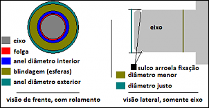

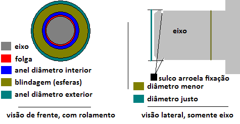

    Bom, quando tirei (eu mesmo, seguindo as orientações do site aqui e usando um 'saca movimento central de bicicleta), vi que o rolamento, NKS, original, estava perfeito. Porém, o existia a folga, e essa folga era entre o eixo do compressor e o diâmetro menor do rolamento!.. A princípio preenchi um pouco com fita crepe, mas é lógico que não vai resolver, mesmo tendo melhorado imediatamente. Com a folga, a polia encosta no solenóide interno (que efetua o acoplamento/desacoplamento da polia), e faz barulho de 'nhéco-nhéco'.
    Eu não consigo pensar uma solução melhor que a fita crepe, dado que embora seja 'folgado', ainda assim é bem 'justo'.
    Um diagrama conceitual da situação é essa:
    Compressor de ar condicionado Ranger PowerStroke 2.8 Diesel 2002 2003 2004-eixocompressor_ranger.png
    Sugestões são sempre bem-vindas...

    Nossa! Não achei o preço que paguei no rolamento, não! Mas ele tá aqui zerinho ate hoje! Acabei não usando, já que o problema era no eixo do compressor... Acabei apertando o botão do "foda-se" e comprei um compressor novo. Não achava quem encarasse consertar isso.
    Eh, e as "gambiarras" que fiz pra tentar contornar o problema não surtiram efeito. rsrs.

    Um bom torneiro resolve o assunto.
    Basta levar o eixo e o rolamento, então o torneiro enche o eixo de solda, torneia na medida certa e ta pronto.
    Isso se a folga for pequena. Se for grande vc comprou o rolamento errado.
