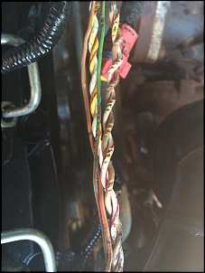

    Matagato você ja verificou o chicotes dos bicos? Olha o que acostuma acontecer
    -477329d1410703077-topico-da-ranger-3-0-electronic-10704796_970721436287346_616620047_n.jpg-477330d1410703116-topico-da-ranger-3-0-electronic-10704914_970721499620673_1446666186_n.jpg
