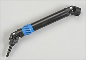

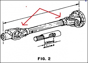

    E meio dificil de explica, mas vamo ver... quando vc monta de volta o cardã ele tem que ficar com os flanges assim...Alavanca da Ranger vibrando-tra-205451x.jpg
    notasse que os flanges do cano do cardã estao alinhados. onde esta a borracha azul seria a luva e a espiga, e ali que ajusta para que eles fiquem opostos um para o outro...se ficar uma estria mais para um lado ou para o outro ja da vibração, provalmente é ali que esta o problema, eu sei arruma certo mas para explica fika um pouco dificil, mas faz como esta na foto que nao tem erro...
    pode montar no chao, como na foto acima...
