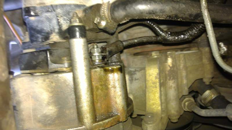

    Desculpem a ignorância, mas esta peça vazando óleo eh a bomba injetora?
    Aparentemente eh problema sério?
    Qualquer dica eh bem vinda antes de levar ao mecânico .

    Pedro, pelo visto isso aí é o alternador, na L200 quando troca o filtro de óleo, o que tem de óleo dentro do filtro caí em cima do alternador, que nem nessas fotos aí e tem outra a bomba de vácuo acoplada na traseira do alternador também tem uma conexão de óleo, se tiver vazando muito, pode ser a vedação dessa bomba. Falei do sistema da L200 porque é muito parecido com esse daí.
    Só é sério se tiver vazando muito, senão, é só limpar e observar como vai melar de novo.

    não consegui identificar em q lugar foi q vc tiro essa foto....mas não é a B.I não....pela posição da foto q não sei se é de ponta cabeça...em pé...da parte de cima do motor... ou por baixo.... e nem diz q caminhonete q é...
    eu diria q é a bomba de direção hidraulica

    Carlos, troquei o óleo há pouco mais de um mês. Pra fotografar eu limpei o local e pouco depois vazou.
    Verifiquei o nível do óleo e precisei completar com meio litro pra ficar correto. Verifiquei pela manhã, o motor estava frio.
    Pedro, realmente, falha minha. É uma ranger xlt 2.8 2004.

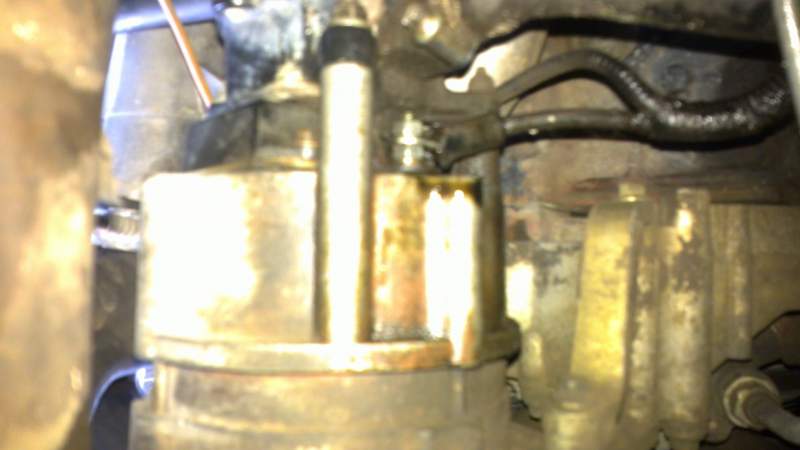

    A foto foi tirada por baixo, entrei no espaço da roda (deixei totalmente virada pra abrir caminho) do lado do motorista.

    Chega a fazer uma poça de óleo no chão nessa direção? Sai fumaça branca quando liga ou quando acelera?

    Não faz poça, porém está melando toda a suspensão, inclusive a borracha do braço superior está se abrindo por isso.
    Quanto a fumaçar branco, sai um pouco quando acelero (só percebi quando acelerei com ela parada, pra fazer o teste), mas acho pouco mesmo em comparação às outras diesel que vejo.

    Fumaçar branco acelerando não é tão normal, fumaça preta sim, tem ideia de quanto tu rodou desde que tu trocou o óleo até quando tu conferiu o nível?
    O óleo só aparece nesse ponto? Não tem nenhum rastro que ele venha de cima?

    4mKm. 1 mês aproximadamente. Acima não tem óleo, depois de limpar o local eh que percebi que sai de dentro desta peça da foto.
    Vou ver se filmo a fumaça. Eh pra fazer com motor quente ou pode ser frio mesmo?

    confesso q até agora não achei a tal peça da foto na minha ranger.... kkkkkkkkkkkk
    no lugar q vc disse q tirou a foto...só tem o alternador logo na parte de cima...q nem consegui ver por baixo...e o mais visivel a bomba de direção hidraulica...mas tbm não é igual essa foto tua...

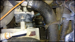

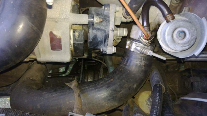

    oq parece semelhante com isso ai da foto tua...é a ultima peça atras do alternador...só q na minha não é "junto" essas peças ai q aparecem na foto...da carçaca do alternador...até essa parte preta...na minha tem um "vão"...e o jeito dos fios ligado nele tbm não são nas msm posições desse teu...
    olhando por cima do motor vc ve essa peça?? nela tem uma helice com as pá "tortas" ?? se sim...isso ai é o alternador...(nem sabia q ia oleo nele... kkkkk)
    agora se não for essa peça com as helices...é a bomba da direção hidraulica msm...q fica logo abaixo...(e tbm ela faz pressão suficiente...pra jogar oleo por td...então as vezes ela msm é q ta melando o alternador...)(mas pela cor do oleo na foto...se for oleo de DH...da mais doq "vencido"...da minha ranger 2.8 qnd comprei tbm tava o oleo da DH preto dessa cor...e fedido pra caralho....(oleo de DH é Vermelho..e num é fedido..)
    ee tbm...se for no alternador...pode ser oleo passando pela turbina e melando ele...ja q ficam praticamente colados de tão perto...(e como disse q abaixou o oleo do motor...)
    fumaça branca... não pode hr nenhuma...nem quente nem frio... kkkkk...mas tem muita caminhonete q dps de motor retificado...fica saindo fumaça branca...e não tem "problema" nenhum....

    Peça misteriosa!
    Alternador, com bomba de vácuo vazando.
    Observei os fios ligado, bem como a mangueira, quase fora do foco, do servofreio.

    Estou achando que é mesmo o alternador. Pensei inicialmente ser a BI pela localização próxima à turbina e ter visto a marca Bosch, além de minha total ignorância, claro.
    Vou tentar enviar foto por cima da mesma peça, caso a 3G da OI permita.
