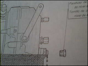

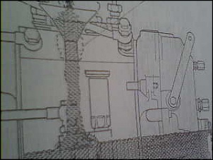

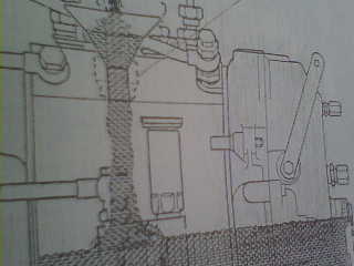

    Nivel do oleo da bomba injetora
    Retire o parafuso atrás da bomba injetora. Coloque óleo pela tampa. Deixe escorrer um pouco de óleo(sujo) pelo parfuso. O respiro da bomba fica no lado, entre ela e a parede do motor. É comum que pingue um pouco de óleo por alí.
    Miniaturas de Anexos Miniaturas de Anexos Nivel do oleo da bomba injetora-dsc0001.jpg   Nivel do oleo da bomba injetora-dsc0002.jpg

    Amigo Roland...O lubrificante da bomba sempre é contaminado com diesel, como de muitas outras. Destarte, de vez em quando é bom esgotar o óleo da bomba original. embaixo dela, junto com o tubo de entrada de diesel tem uma tampa presa com dois pequenos parafusos allen, retire-a que esgota e no lado do nivel(também é uma tama de acesso) com dois parafusos allem, voce pode fazer uma espécie de lavagem com disel limpo. Recoloque essas tampas. Coloque novo lubrificante, o mesmo que usa no motor e pronto. Abraços
