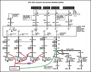

    Lup, acredito ser isso também... deixei o carro lá pra ele ver denovo... veja na figura como ele instalou, colocou um diodo somente entre os fios das portas, quando acho que o certo seria um diodo para cada fio antes de uni-los para ligar no alarme... é que 99% dos carros os sensores das portas já são unidos em um único circuito, mas na Explorer eles vão pra uma centralina que controla quase todas as eletrônicas periféricas do carro. Ao que parece, quando ela "dorme", manda um terra no circuito, acho que por estarem ligados juntos sem diodo ai forma uma "ponte"... bora ver se é isso mesmo...

    Pessoal, entreguei os pontos... ligamos o alarme somente no sensor da porta do motorista com o diodo e o mesmo problema aconteceu... acho que quando a centralina dorme ela manda terra mesmo... deve ser normal isso pq ela tá funcionando perfeito o resto das funções. Cheguei até a desmontar o painel para ver a luz de cortesia, testei os relés da caixa auxiliar que controla essas funções pois achava que os problemas estavam relacionados e nada... a luz de cortesia pode ser o dimmer, já que ele tem 3 posições, ligado, desligado e PORTA, mas não vou mexer com isso mais não, vai que eu fuçando nesta porcaria para outra coisa de funcionar...
    Resultado, como não posso ficar sem o alarme, mandei instalar sensores de abertura em cada porta somente para o alarme.
