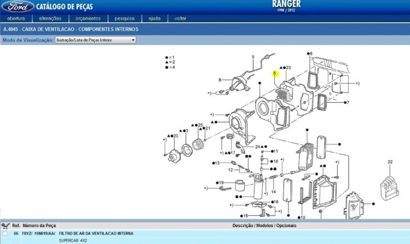

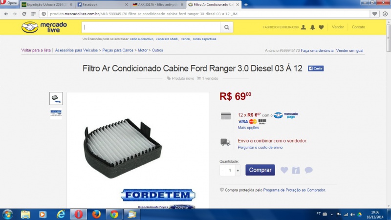

    Boa noite amigos, alguem sabe me dizer onde é o filtro do ar condicionado da Ranger XLT 99 V6, meu ar nao ta gelando bem, acredito que seja o filtro, se alguem tiver alguma ideia de que poça der. Obrigado!!!
    Bom dia Amigo ! O Filtro Existe sim! abaixo imagens - do catalogo de peças Ford Onde fica o filtro do ar condicionado da Ranger XLT 99-filtro-ar-cabine-ranger-2.jpg Onde fica o filtro do ar condicionado da Ranger XLT 99-filtro-cabine-ranger.jpg Onde fica o filtro do ar condicionado da Ranger XLT 99-ar-condicionado-ranger-3.jpg

    Até onde eu sabia as Ranger´s não tinham filtro de cabine. Até nos sites gringos eles dizem isso. Contudo a imagem não deixa dúvidas! O problema é quem tem que tirar muita coisa da frente para poder trocar. Por dentro também não rola, né?
