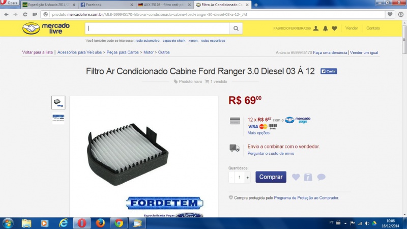

    Bom dia Amigo ! O Filtro Existe sim! abaixo imagens - do catalogo de peças Ford Anexo 487129 Anexo 487130 Anexo 487131
