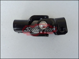

    Cruzeta eu sei bem como é (pelo menos do meu carrinho pequeno, tive uma grande dor de cabeça com uma). É uma articulação como uma homocinética, mas ela tem encaixe nas duas pontas, a do meu carro é essa da Fig. 1.
    Ranger: Identificando modelos com motor TGV-160632365_89fb3b734a2d_ford_fiesta_steering_joint_s.jpg
    Fig. 1: Cruzeta da direção (mecânica) do Ford Fiesta MK3/MK3.5
    Serve pra transferir o torque de um conector fixo em outro quando a conexão não pode ser reta, é um 'joelho' na barra de direção, por exemplo, quando a caixa não tem o conector alinhado com a barra.
    O que essa peça desenvolve é folga, e quando tem no eixo ou coisa assim, vai fazer mesmo uns barulhos tipo "tug-dug-tug" principalmente em calçamentos ou estrada de terra que não é lisinho como asfalto. Resolver a folga dessas, a princípio só trocando mesmo (até onde sei). Acredito que mesmo que tenha algum jeito de tirar essas folgas, seja mais barato uma peça nova do que recondicioná-la dado que pelo menos nessa cruzeta da foto, as peças são bem "fundidas", justamente pelo seu uso crítico, não é algo que pode abrir "do nada", então ela é mesmo super-dimensionada para não "desmontar", mas a folga não tem jeito, com o tempo acontece (atrito). Me corrijam se eu tiver falando besteira.

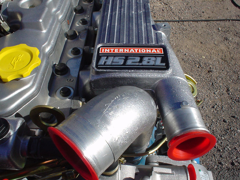

    Os números do HS 2.8L com TGV ou WG (wastegate, inferior) são:
    Citação Postado originalmente por [url=http://www.aulro.com/afvb/1571007-post119.html]Australian Land Rover Owners - View Single Post - HS 2.8L TGV - any opinions ?[/url]
    International HS 2.8L TGV (Variable Geometry Turbo)
    2,785 cc 135 bhp @ 3,800 rpm
    277 lbf ft @ 1,400 rpm
    International HS 2.8L WG (Wastegate)
    2,785 cc 132 bhp @ 3,800 rpm
    262 lbf ft @ 1,600 rpm

    Fig 2: HS 2.8L (com TGV escondido atrás)

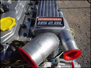

    Ranger: Identificando modelos com motor TGV-hs2.8tgvdetail.png
    Fig 3: Turbina TGV em detalhe do motor HS 2.8L

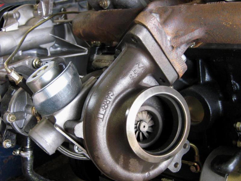

    Ranger: Identificando modelos com motor TGV-img_0498.jpg
    Fig 4: Close up no turbo TGV (em outro motor)
    Especificamente pra as ranger então, sendo 2001, 2002, todas 2.8L têm TGV. 2003/2003 a 2004/2005 (ano/mod) têm TGV as XLT 2.8L, e na traseira dessas pode-se ver um decalque dizendo "PowerStroke" (fig. 5). Eu posso estar errado quanto ao decalque, mas pelo que vi têm de fato outras powerstroke, mas são as 3.0i que apareceram em 2004, que não são TGV e têm o sistema de injeção mais caro pra dar manutenção.

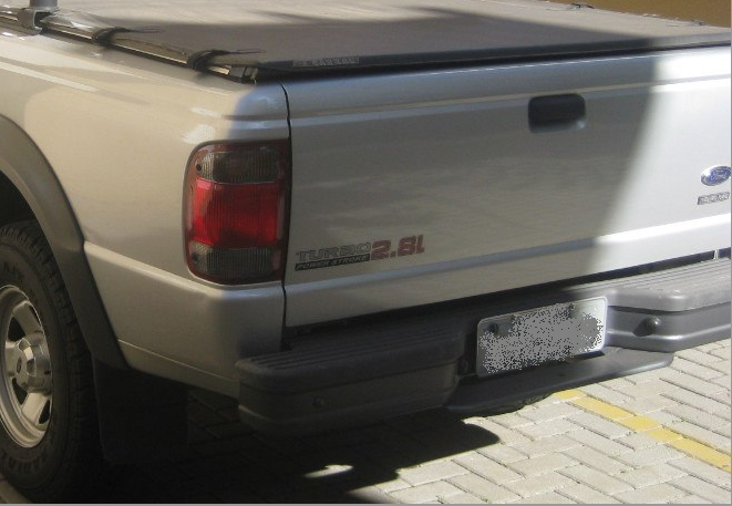

    Ranger: Identificando modelos com motor TGV-ranger-powerstroke-2004xlt2800l.png
    Fig 5: Decalque 'powerstroke' na traseira das ranger.
    Bom acho que isso tudo é tudo, o suficiente pra achar uma PowerStroke. Estou inclinado a pegar uma rara 2.8L 2004/2005 que é a única versão "cara nova" e instrumentos "novos" com o HS + TGV. =]

    Em partes, você está certo.
    Sim, quando falamos em "TGV", estamos nos relacionando à turbina.
    E o nome "PowerStroke" se refere ao motor, e não à turbina. Então, pode-se encontrar uma WG com essa adesivo na tampa traseira.
    Já que você pretende comprar uma, só uma dica, pra você não confundir e comprar gato por lebre:
    As ranger 2001 são todas com motor 2.5, então não temos 2001 TGV. Podemos encontrar a 2001/2002, essa sim, possui o 2.8, com TGV de fábrica.
    Esse modelo que você disse, realmente é muito top, pois reúne a mecânica descomplicada, e a robustez do 2.8, e o estilo das mais novas.
    Se você já teve ou não uma Ranger, eu não sei, mas caso ainda não, pode ir com confiança, pois se pegar uma picape de procedência, vai ver como ela é boa. Pau pra toda obra.
    EX: RANGER CD, XL, 4X4, 2002 2.8 PS + TGV, DIRETÃO, PENTE NA TURBINA
