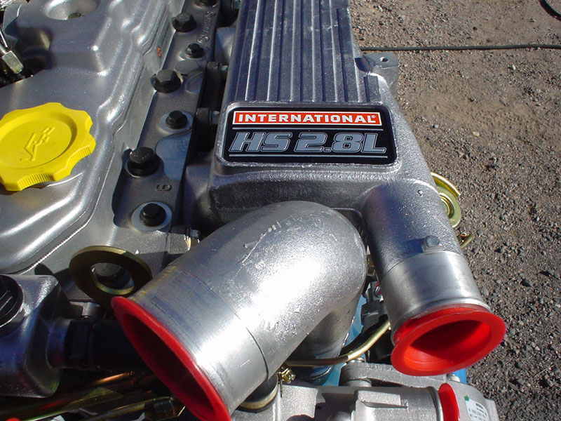

    Então, eu concluo agora que TGV não é motor coisa nenhuma, que o motor dessas ranger 2.8 que vêm com o TGV é um HS 2.8L (Fig. 2). TGV então vem apenas a ser a turbina que é acoplada a ele, que trata-se de uma turbina de geometria variável (Fig. 3). A sigla em inglês é mesmo TGV, mas significa 'variable geometry turbo' (Fig. 4).
    Os números do HS 2.8L com TGV ou WG (wastegate, inferior) são:
    Postado originalmente por [url=http://www.aulro.com/afvb/1571007-post119.html]Australian Land Rover Owners - View Single Post - HS 2.8L TGV - any opinions ?[/url]
    International HS 2.8L TGV (Variable Geometry Turbo)
    2,785 cc 135 bhp @ 3,800 rpm
    277 lbf ft @ 1,400 rpm
    International HS 2.8L WG (Wastegate)
    2,785 cc 132 bhp @ 3,800 rpm
    262 lbf ft @ 1,600 rpm
    Anexo 368277
    Fig 2: HS 2.8L (com TGV escondido atrás)
    Anexo 368278
    Fig 3: Turbina TGV em detalhe do motor HS 2.8L
    Anexo 368279
    Fig 4: Close up no turbo TGV (em outro motor)
    Especificamente pra as ranger então, sendo 2001, 2002, todas 2.8L têm TGV. 2003/2003 a 2004/2005 (ano/mod) têm TGV as XLT 2.8L, e na traseira dessas pode-se ver um decalque dizendo "PowerStroke" (fig. 5). Eu posso estar errado quanto ao decalque, mas pelo que vi têm de fato outras powerstroke, mas são as 3.0i que apareceram em 2004, que não são TGV e têm o sistema de injeção mais caro pra dar manutenção.
    Anexo 368280
    Fig 5: Decalque 'powerstroke' na traseira das ranger.
    Bom acho que isso tudo é tudo, o suficiente pra achar uma PowerStroke. Estou inclinado a pegar uma rara 2.8L 2004/2005 que é a única versão "cara nova" e instrumentos "novos" com o HS + TGV. =]
    Anexo 368277
    Anexo 368278
    Anexo 368279
    Anexo 368280
    Em partes, você está certo.
    Sim, quando falamos em "TGV", estamos nos relacionando à turbina.
    E o nome "PowerStroke" se refere ao motor, e não à turbina. Então, pode-se encontrar uma WG com essa adesivo na tampa traseira.
    Já que você pretende comprar uma, só uma dica, pra você não confundir e comprar gato por lebre:
    As ranger 2001 são todas com motor 2.5, então não temos 2001 TGV. Podemos encontrar a 2001/2002, essa sim, possui o 2.8, com TGV de fábrica.
    Esse modelo que você disse, realmente é muito top, pois reúne a mecânica descomplicada, e a robustez do 2.8, e o estilo das mais novas.
    Se você já teve ou não uma Ranger, eu não sei, mas caso ainda não, pode ir com confiança, pois se pegar uma picape de procedência, vai ver como ela é boa. Pau pra toda obra.
