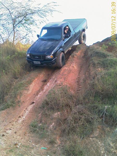

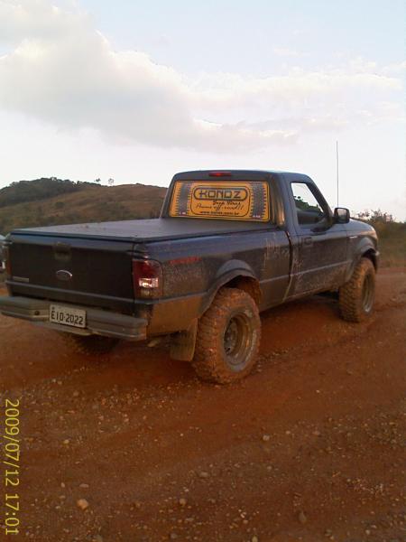

    Fotos da RANGER SPORT!!!
    Tudo bem que pra descer todo santo ajuda, mas.....
    Abraços!!
    Marcos

    398
    Citação Postado originalmente por KONDZ jeep tires Ver Post
    Abraços!!
    Marcos
    Te sugiro a "zoar" o numero da placa dos seus carros antes de postar fotos aqui no forum.... por problemas de clonagem...
    cheers
