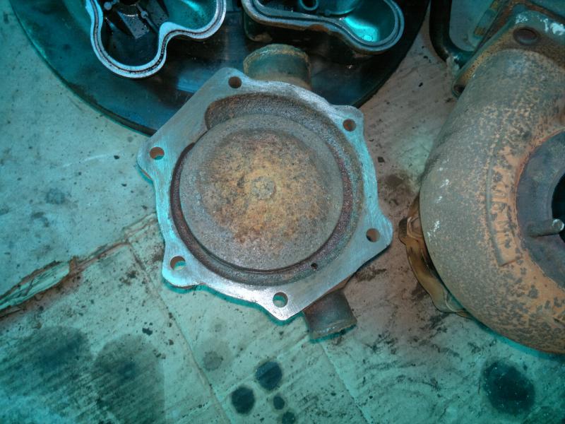

    Mas as aspirada esquentam quando transforma em turbo por que a bomba dagua é pequena, quando turbina o motor o bom é troca pela da turbo, que é o dobro de maior, e tem q por um radiador maior tambem, cuida se nao ta obstruido os dutos... ai dificilmente vai esquenta...Qual melhor turbina para a F-1000 229 aspirada vale a pena Intecoolar-23062012794.jpg

    Conheço muitos 229´s que foram turbinados, sem nenhuma alteração interna e que estão "firmes e fortes" após milhares de quilômetros ou horas, inclusive no uso agrícola.

    legal vou colocar a bomba dagua maior

    obrigado pela dica legal vou colocar a bomba dagua maior
