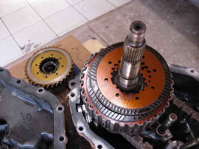

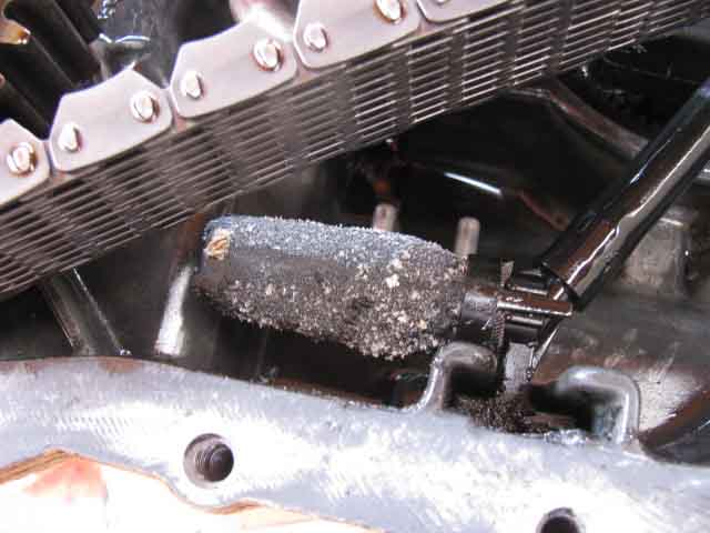

    Citação Postado originalmente por Alessandro, Ver Post
    Ao abrir tomei um susto pelo estado do filtro da bomba d’óleo! Pensei que fosse limália!
    Depois de limpar, percebi que havia um furo e um rasgo na lateral do mesmo e ainda diversos grãos de material claro pelas peças da caixa.
    Anexo 359063Anexo 359061Anexo 359062Anexo 359060
    Nestas fotos aparece o conjunto do alojamento da câmara. Nela ficam 3 esferas que se movimenta de um lado a outro dando pressão momentâneo ao sistema. Estranhei uma concavidade no centro de cada alojamento das esferas. Não sei se é normal ou desgaste.
    Anexo 359064Anexo 359065Anexo 359066Anexo 359067
    Bomba d’óleo (que possui o batente como parte de sua carcaça, diferente das F1000) guia do garfo e garfo, onde achei o motivo da sujeira no filtro e conseqüente vibração que reclamei no início. Falta um dos calços que ficam nas pontas do garfo.
    O deslocamento da engrenagem que muda de 4x2 para neutro é de apenas 7mm, o que pode ter ocorrido somando a ausência do calço, a folga no rolamento e vibração excessiva que ocorria no momento da perda de tração. Observe que na foto do garfo, percebe-se arranhões, próximo ao eixo, provocado pela engrenagem.
    Anexo 359070Anexo 359069Anexo 359068

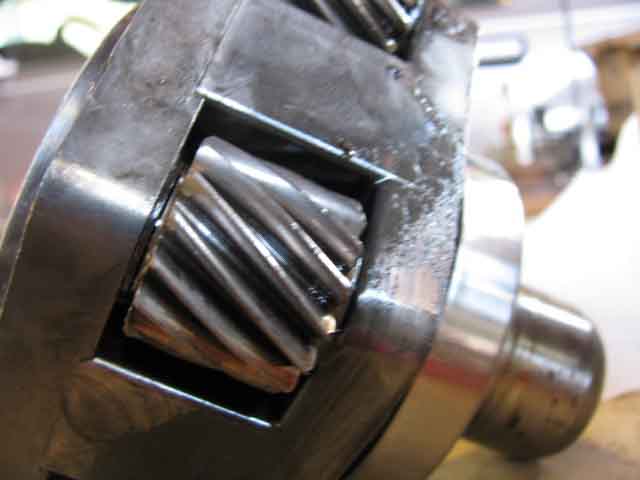

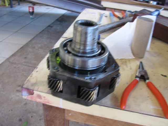

    Pra finalizar, fotos da planetária a ser extraída. Essa deu trabalho, por não encontrar onde ficava a sua trava. Na primeira e segunda foto, observando o fundo da carcaça, percebe-se suas hastes dessa trava, que devem ser abertas enquanto puxa o conjunto.
    Anexo 359072Anexo 359073Anexo 359071
    Algo que está me entrigando são duas rebabas nas engrenagens da planetária. São pequenas, mas ainda não entendi o que poderia ter provocado essas marcas. Na engrenagem externa, fixa na carcaça (foto anterior) não há sinais desse estrago. Talvez esteja marcado a engrenagem dentro do conjunto, que deverei abrir somente amanhã após sacar o rolamento.
    Detalhe, que esse rolamento tem uma fenda onde aloja a trava que prende a planetária na carcaça.
