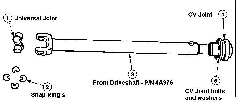

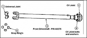

    Olá, Cab.
    O eixo no e-Bay custa uns US$100,00, mas é uma peça pesada e o frete deve ser caro.
    Procure em ferro velho ou desmanches - ou uma adaptação como o laserman falou. Anexei um diagrama para você dar uma olhada.
    Mas o que intriga é a razão da retirada do eixo. Palpite? Algum problema na Tcase ou no diferencial dianteiro e o dono optou por deixar 4x2 ao invés de consertar. Daí que quando reinstalar o eixo o problema reaparece.
    Boa sorte.
    Márcio
    O anexo vai em separado...
